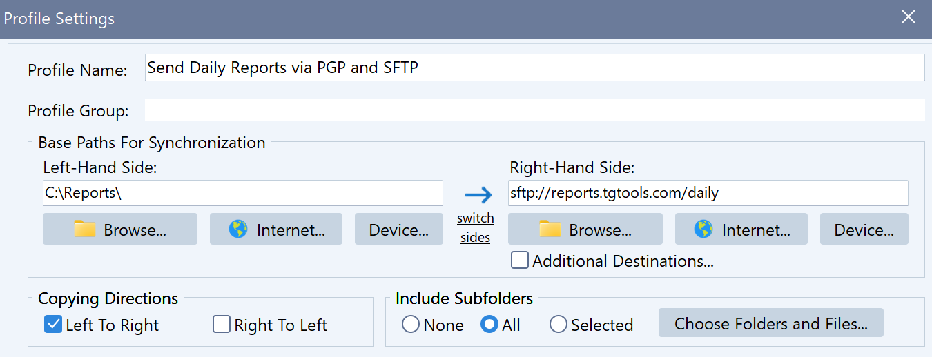

Syncovery プロファイルの設定方法は次のとおりです。左側には通常、ローカルフォルダー、またはネットワーク上のフォルダーに対応する UNC パスを指定します。右側では、インターネットプロトコルを設定します。[Internet]ボタンをクリックして、プロトコルを FTP から必要なもの(SSH/SFTP など)に変更し、認証情報を指定します。
ファイルを PGP で暗号化して SFTP で送信するプロファイルでは、Syncovery プロファイルダイアログの上部は次のようになります:

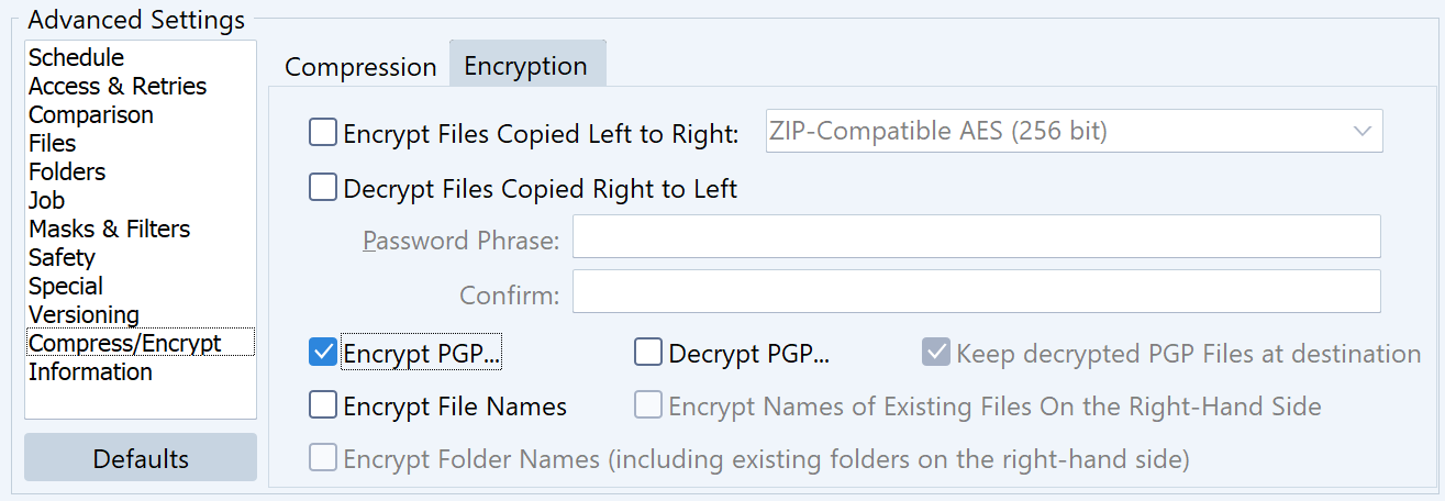

PGP 暗号化は、詳細設定カテゴリの「Compress/Encrypt」、タブ「Encryption」で選択します:

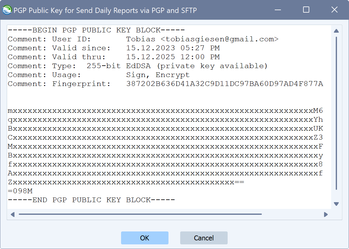

チェックボックス「Encrypt PGP…」をクリックすると、暗号化に使用する公開鍵を貼り付けるよう求められるダイアログボックスが表示されます。公開鍵は、ファイルを送る相手の個人または会社から受け取っているはずです。表示は次のようになります:

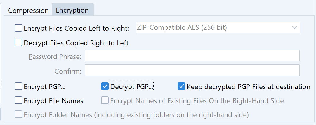

逆に、PGP で暗号化されたファイルを受信する場合は、「Decrypt PGP…」を選択し、秘密鍵をダイアログボックスに貼り付けます。秘密鍵にパスワードが設定されている場合は、「Password Phrase:」と「Confirm:」の欄にパスワードを入力してください。パスワード欄を有効にするには、チェックマーク「Decrypt Files Copied Right to Left」を選択する必要がある場合があります。ただし、PGP の復号は右から左への同期ジョブに限定されません。
PGP ファイルを復号する際、PGP ファイル自体も保持するか、復号済みファイルだけを残すかを選べます。PGP ファイルも保持する主な理由は、ジョブの次回実行時に Syncovery が同じファイルを再度ダウンロードしないようにするためです。
たとえば、暗号化された PGP ファイルを保持する必要がない場合もあります:
- 同じファイルを毎回ダウンロードしたい場合
- 1日に1回ダウンロードし、サーバー上のファイルが毎日異なる場合
- ファイルの年齢: 24時間未満 などの日時フィルターを使用する場合
- SmartTracking を使って、すでにダウンロード済みのファイルを記憶している場合
- または、インターネットプロトコルではなくローカルパスやUNCパスからコピーする場合は、[全般フィルター] タブの2つのアーカイブフラグのチェックボックスを使用してファイルを処理済みとしてマークし、再コピーを避けることができます

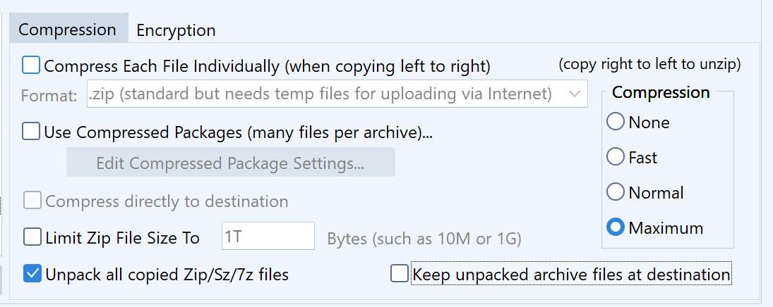

復号したファイルが ZIP ファイルの場合は、Syncovery に展開させることもできます。ZIP の展開用チェックボックスは、タブシート「圧縮」の下部にあります。展開後に ZIP ファイルを保持するかどうかも選べますが、この場合は保持する理由は特にありません。
