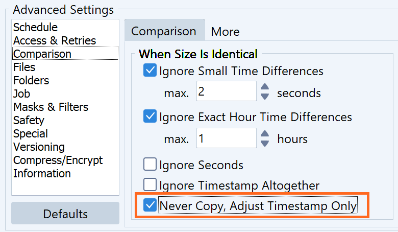

別のツールでファイルをコピーした場合、タイムスタンプが失われていることがあります。Syncovery を使って、更新日時を再び一致させることができます。Syncovery は、名前とファイルサイズが同一のファイルを探し、宛先側のタイムスタンプを調整します。チェック項目は[比較]タブシートにあり、「コピーせずタイムスタンプのみ調整」と呼ばれます。以下のスクリーンショットのとおりです。
Screenshot showing how to choose the checkmark to adjust timestamps in Syncovery
