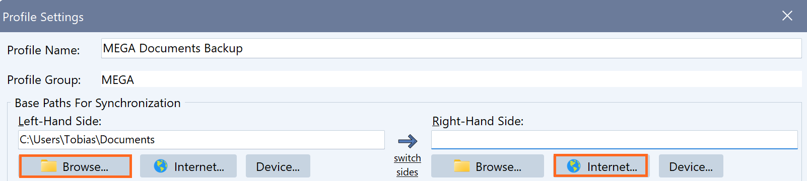

新しい Syncovery プロファイルを作成する
  • 詳細モードでは、ツールバーの 新しいプロファイル ボタンをクリックして新しいジョブを作成します。
  • プロファイル名を指定する
  • 左側の[参照]ボタンを使用してローカルフォルダーを選択するか、パスを入力欄に入力またはコピーします。
Screenshot of a new Syncovery Profile

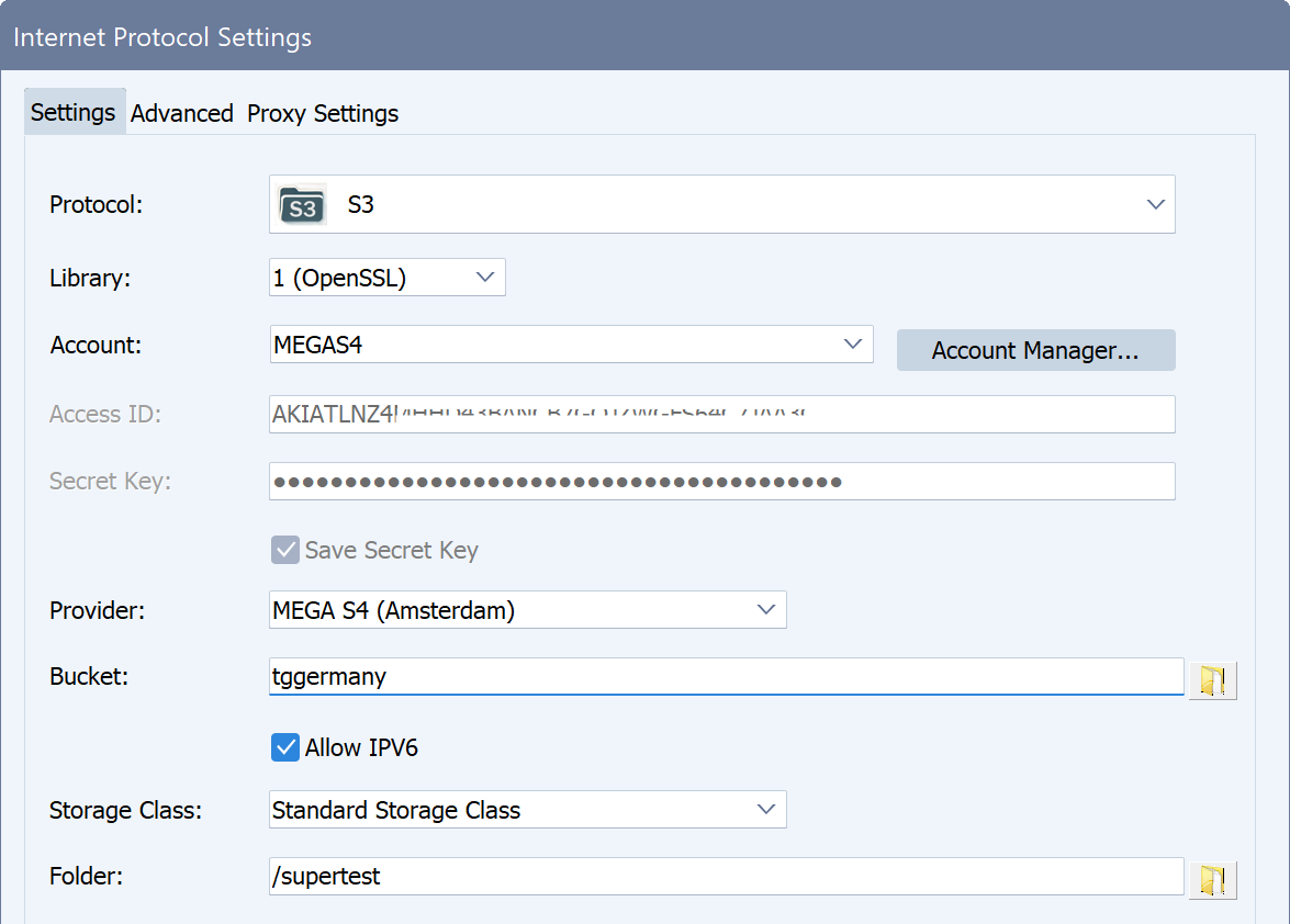

MEGA S4 に接続する
  • 右側で[インターネット]ボタンをクリックします。
  • S3 プロトコルを選択する
  • アカウント には、「アカウントを追加」または「認証情報を直接入力」のいずれかを選択します。
  • 「アカウントを追加」を選択した場合は、Syncovery 内で使用するアカウント名を入力します。
  • 次に、Access ID と Secret Key を入力します。これらは MEGA の Object Storage→Keys ページから取得できます。
  • 次に、Provider を 4 つの MEGA リージョンのいずれかに変更します。最も近いリージョンを選択してください。後でリージョンを切り替えても、同じデータにアクセスできます。
  • 最初の[参照]ボタンでバケットを選択するか、バケット名を入力します。バケットがまだ存在しない場合、Syncovery が作成します。
  • パスを入力するか、2つ目の[参照]ボタンを使ってバケット内のフォルダを選択してください。
  • [OK]をクリックすると、Syncovery は S3 プロトコルでは更新時刻を保持できないことを通知し、更新日時をファイル名に埋め込むことで保持するかどうかを尋ねます。

このスクリーンショットは、MEGA S4 を設定した場合に[インターネット プロトコル設定]ダイアログが通常どのように表示されるかを示しています。
Internet Dialog Settings for MEGA

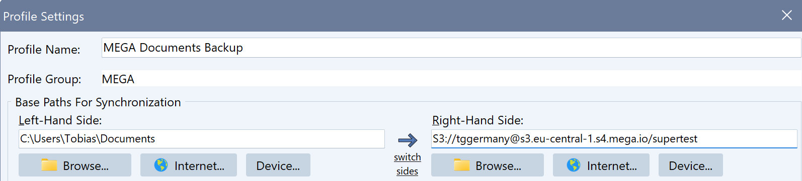

[OK]をクリックして[インターネット プロトコル設定]ダイアログを閉じると、MEGA パスが Syncovery のプロファイル内に S3://tgisland@s3.eu-central-2.s4.mega.io/Documents のように保存されていることがわかります。これは接続情報を保存するための Syncovery の方法にすぎません。変更する場合は通常ここを直接編集せず、[インターネット]ボタンをクリックします。
Screenshot of Mega S4 in a Syncovery Profile
