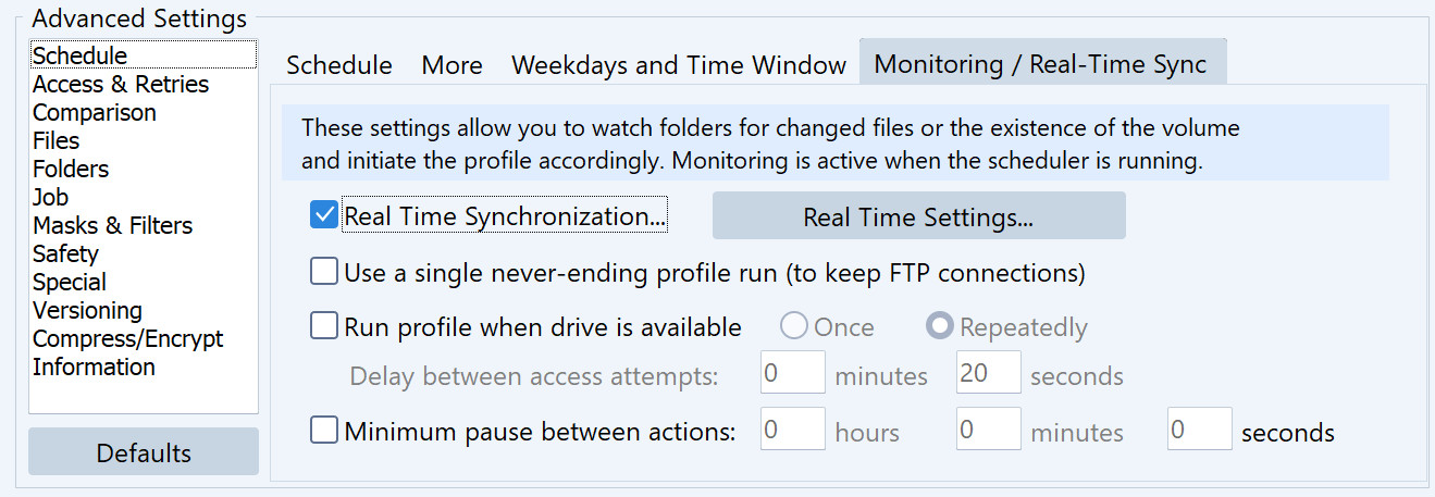

リアルタイム同期は、各プロファイルのスケジュール設定の右端のタブで選択します。監視を開始するには、スケジューラーを別途開始する必要があります。
リアルタイムスケジュールではソースフォルダーと宛先フォルダーを完全には比較しないため、たとえば 1 日 1 回など、完全なプロファイル実行も併せてスケジュールすることをお勧めします。これは「スケジュール」タブで設定できます。

Syncovery では、スケジュール設定の「Monitor / Real-time sync」で、各同期プロファイルごとに個別にファイル同期をリアルタイムで設定できます。監視を開始するには、別の手順でスケジューラーを有効にする必要があります。また、リアルタイムプロファイルを通常のスケジュール時間と組み合わせることもできます。この柔軟性により、ユーザーはそれぞれのニーズに合わせて同期を調整できます。
  1. リアルタイム同期を有効にする: 同期プロファイルを開き、”スケジュール” の下にある “モニター / リアルタイム同期” タブに移動します。リアルタイム同期のオプションを選択してください。ポップアップのダイアログボックスが表示されますので、可能であれば既定の設定のままにし、特に推奨される “完全フォルダーを処理” モードを使用してください。
  2. スケジューラーを開始: 監視を開始するにはスケジューラーを有効にします。これにより、Syncovery が変更をリアルタイムで検出して同期できるようになります。
