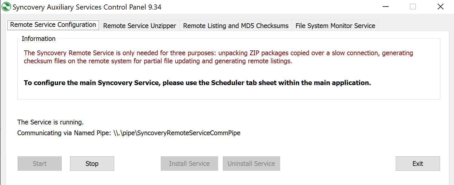

Windows では、Remote Service は Syncovery のインストールに使用するのと同じセットアップ プログラムを、ダウンロード ページから実行してインストールします。セットアップを実行する際は、Syncovery Remote Service と Auxiliary Services Control Panel を必ず含めてください。その他のプラットフォームでは、Remote Service は別途ダウンロードします。
Auxiliary Services Control Panel は、Windows のスタート メニュー内の Syncovery プログラム グループにあります。起動して、そこでサービスをインストールしてください。
A screenshot showing Syncovery's Auxiliary Services Control Panel>
