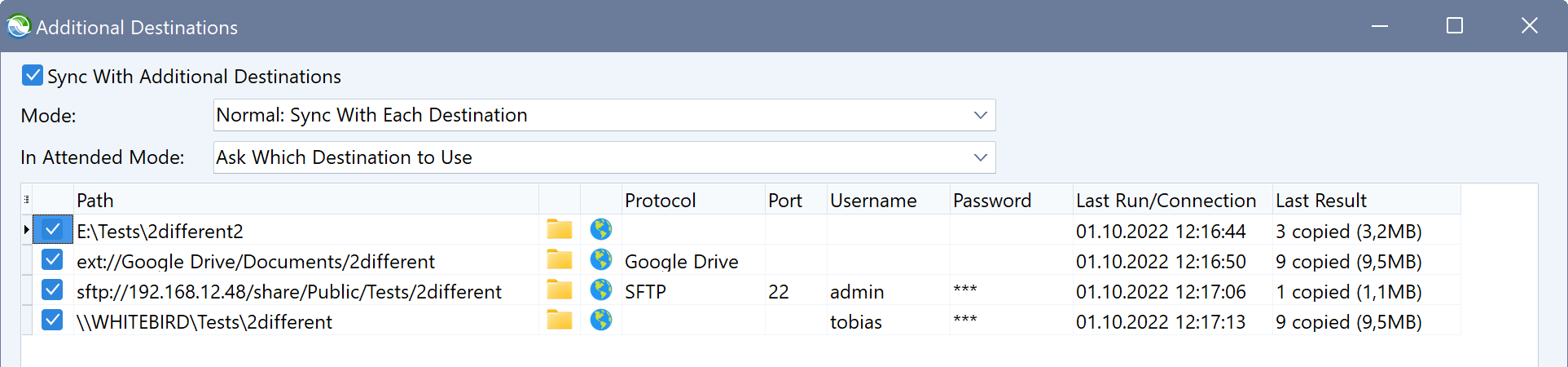

追加の宛先の指定
Syncovery 10 では、右側に追加の保存先を指定できます。  別のダイアログが表付きで表示され、追加の保存先ごとに 1 行ずつ追加できます。保存先には、ローカル パス、ネットワークパス、インターネットプロトコルなど、さまざまな種類を指定できます。各追加保存先には独自の地球アイコンがあり、インターネットプロトコルやクラウドストレージの接続詳細を指定できます。追加保存先には、各保存先へ通常の同期、同時実行、フェイルオーバーなど、さまざまなモードがあります。

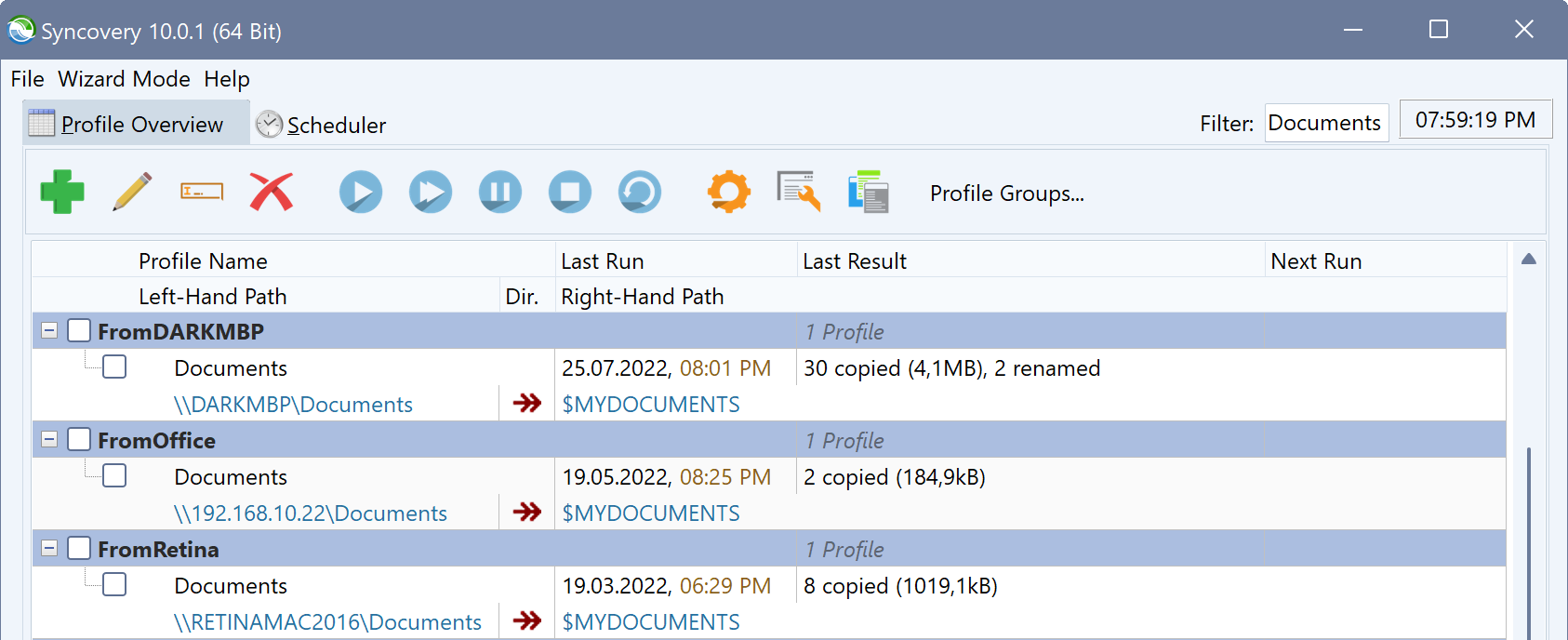

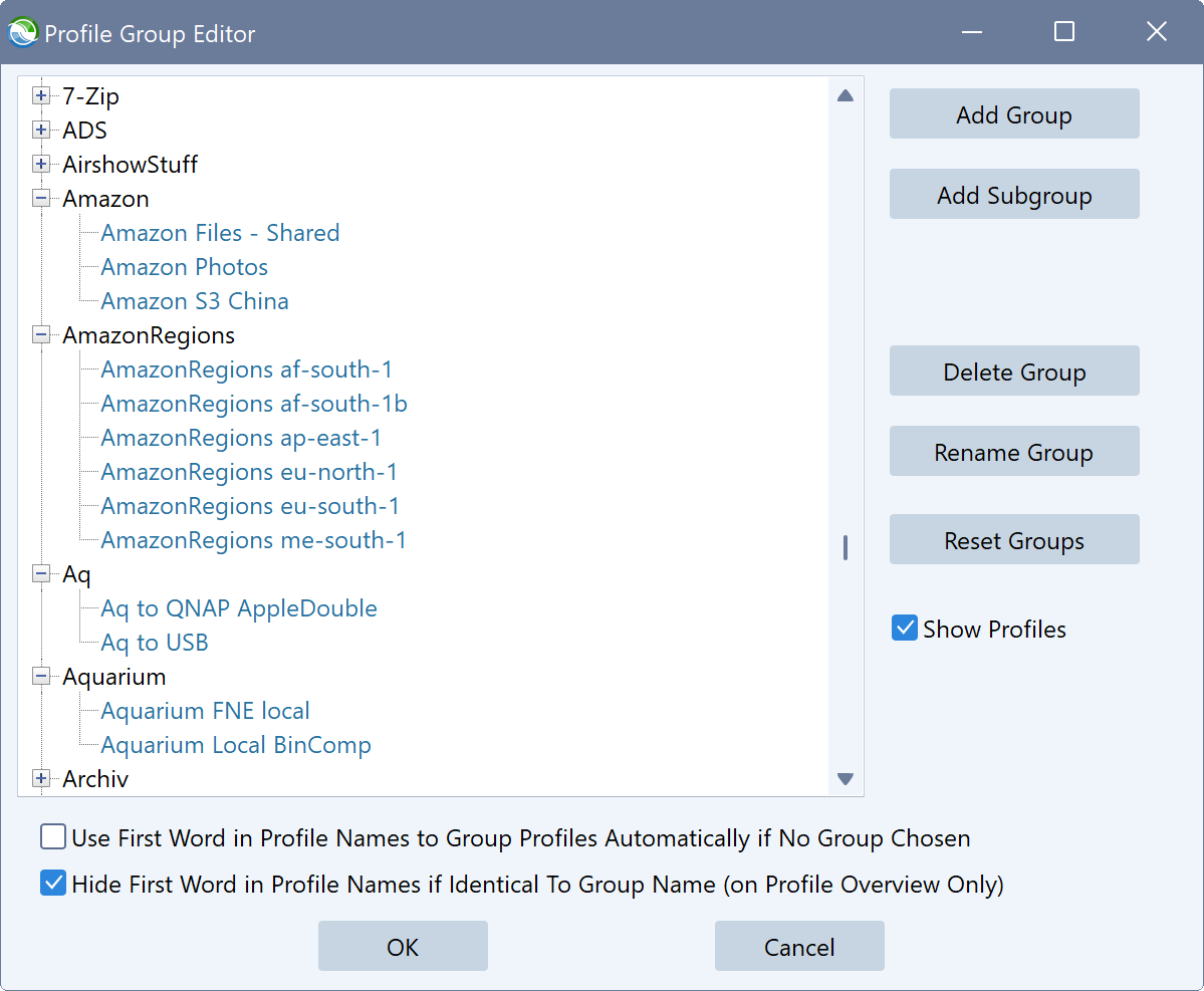

プロファイルの自由なグループ化
従来、Syncovery ではプロファイルをプロファイル名の最初の単語でグループ分けしていました。この自動グループ化は引き続き利用できますが、複数階層のグループを自由に作成して整理し、プロファイル名とは独立してプロファイルを割り当てることもできます。[詳細モード]でプロファイルを作成または編集する際にグループを選択でき、新しい[プロファイルグループエディタ]ダイアログウィンドウを使用して、ドラッグ&ドロップでグループ作成とプロファイル割り当てを行うこともできます:
